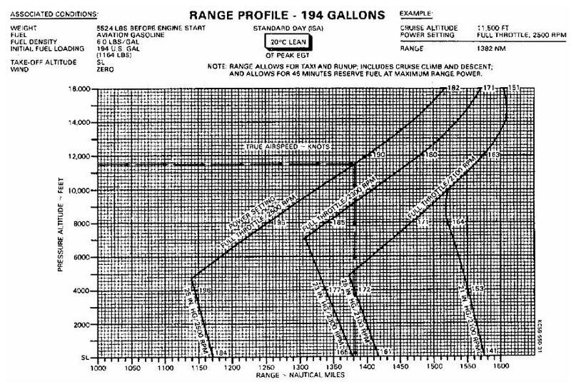

razmatus פורסם מרץ 27, 2007 דיווח פורסם מרץ 27, 2007 אני לא יודע כמה דלק אני צריך על המטוס בישביל כל טיסה, אולי יש איזו טבלה שיכולה לעזור לי או מישהו. המטוס שאני מדבר אליו הוא ביצ'קראפט בארון.
Shireto Shahar פורסם מרץ 27, 2007 דיווח פורסם מרץ 27, 2007 אם אני לא טועה, תבדוק ב KneeBoard צריך ליהיות שם.
Gadi L. פורסם מרץ 27, 2007 דיווח פורסם מרץ 27, 2007 במטוסי GA קלים עושים את רוב הטיסות עם 100% דלק, נראה לי זה תקף גם לגבי ה BE58
Ben Zwebner פורסם מרץ 27, 2007 דיווח פורסם מרץ 27, 2007 במטוסי GA קלים עושים את רוב הטיסות עם 100% דלק, נראה לי זה תקף גם לגבי ה BE58 No.. in GA you use however much Fuel is left from the flight before Unless you dont have enough in which case you need to be able to calculate your fuel burn rate in order to find out if you indeed have enough or if you need to refuel before departure or perhaps to plan a fuel stop on the way to your destination.
