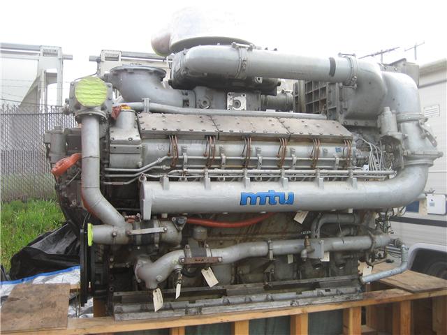

guyfri פורסם ינואר 16, 2011 דיווח פורסם ינואר 16, 2011 ועכשיו חידה, קצת על טנקים מעבר למערכת החימום של האויר כדי שהוא יוצת בהנעה, קיימת בטנק מערכת נוספת , שתפקידה לקרר את האוויר בטרם כניסתו לצילינדרים.לשם מה? לא יודע ספציפית לגבי טנקים, אבל במנועי דיזל גדולים יש אינטרקולר, שמטרתו להגדיל את צפיפות האוויר, ובכך להגביר את ספיקת החמצן למנוע. ואם כבר דיזלים גדולים - למה משמש המנוע הבא?
Or Netzer פורסם ינואר 16, 2011 דיווח פורסם ינואר 16, 2011 ועכשיו חידה, קצת על טנקים מעבר למערכת החימום של האויר כדי שהוא יוצת בהנעה, קיימת בטנק מערכת נוספת , שתפקידה לקרר את האוויר בטרם כניסתו לצילינדרים.לשם מה? לא יודע ספציפית לגבי טנקים, אבל במנועי דיזל גדולים יש אינטרקולר, שמטרתו להגדיל את צפיפות האוויר, ובכך להגביר את ספיקת החמצן למנוע. ואם כבר דיזלים גדולים - למה משמש המנוע הבא? צודק. יש גם מערכת מצננים שאחראית על קירור האוויר. בגלל השצילינדר גדול מאוד נרצה לדחוס כמות ענקית של אוויר לכל צילינדר. בגלל שהאויר הוא גז , כשהוא חם ,המולקולות מתפזרות על שטח גדול יותר ולכן נוכל לדחוס פחות אויר ביחס לאויר קריר יותר (אבל לא קר מדי , ולשם כך יש לנו חימום אויר גם). והמנוע שצילמת בתמונה, הוא אמור להיות של איזה משהו גדול , כמו טנק , דחפור , משאית כלי שיט קטן (גדול), קטר קטן. תן עוד תמונות של הבחורצ'יק ואני אדע לזהות יותר. אני לא מזהה עליו ממסרת.. אז זה פוסל טנק ולדעתי גם דחפור ומשאית.
Hananv פורסם ינואר 16, 2011 דיווח פורסם ינואר 16, 2011 נכון חלקית. במנועי דיזל אין מצתים והתערובת ניצתת מעצמה בסוף פעימת הדחיסה עקב לחץ גבוה יותר מהמקובל במנועי בנזין, למשל 16.5:1 אצלי במנועי הרכבים.לסיום, מנועי דיזל מותקנים גם במטוסים. ובטנקים. :wink: בנפח מנוע של מעל 20 אלף סמ"ק (לא נכנס למספרים מדוייקים). עם מעל ל1000 כ"ס (שוב לא נכנס למספרים מדוייקים). אחת הבעיות אגב במנועי דיזל בחורף היא שהאויר שנכנס למנוע הוא קר מדי ולכן לא ניצת בפעולת הדחיסה של המנוע. מה שמתקבל הוא שיעול של המנוע. כדי להתגבר על כך קיימת מערכת שמחממת את האוויר ליצירת טמפרטורה נכונה להצתה. ועכשיו חידה, קצת על טנקים מעבר למערכת החימום של האויר כדי שהוא יוצת בהנעה, קיימת בטנק מערכת נוספת , שתפקידה לקרר את האוויר בטרם כניסתו לצילינדרים. לשם מה? :wink: אין לי מושג בטנקים חח (אני לא יודע איך פועל מנוע דיזל, אבל לפי עיקרון מנוע בוכנה) אנחש שאולי כדי שהאוויר יתקרר בדחיסה? (בגלל כשהוא חם הוא מתפשט ואז נכנס פחות אוויר)
guyfri פורסם ינואר 16, 2011 דיווח פורסם ינואר 16, 2011 והמנוע שצילמת בתמונה, הוא אמור להיות של איזה משהו גדול , כמו טנק , דחפור , משאית כלי שיט קטן (גדול), קטר קטן.תן עוד תמונות של הבחורצ'יק ואני אדע לזהות יותר. אני לא מזהה עליו ממסרת.. אז זה פוסל טנק ולדעתי גם דחפור ומשאית. אחת האפשרויות נכונות. אין כאן ממסרת, יש כאן תשלובת. הילוך קדמי, אחורי וניוטרל בלבד (לא בתמונה). פרטים נוספים: שני דגמים עיקריים, 12 או 16 צילינדרים, נפח כל צילינדר 5.38 ליטר, מקורר מים, 3500~ כ''ס.
