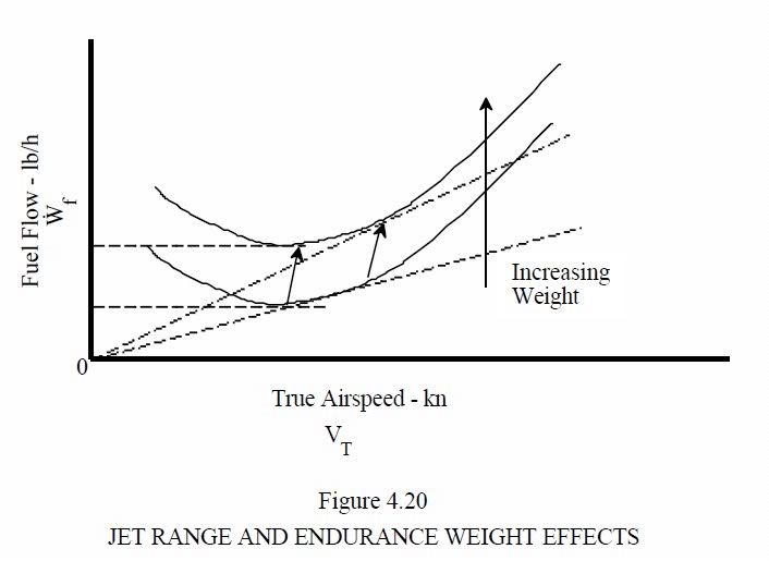

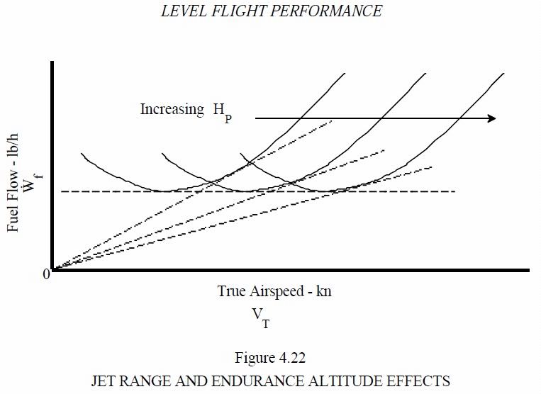

Opher Ben Peretz פורסם אוגוסט 29, 2011 דיווח פורסם אוגוסט 29, 2011 מוצגות שתי השפעות בשיוט, הראשונה רלבנטית לשאלה, השניה לידיעה כללית: א. השפעת משקל המטוס על מהירויות מיטביות: בגרף זה ניתן לראות כי עם הירידה במשקל המטוס (המתרחשת לאורך הטיסה עקב צריכת דלק), מהירויות השיוט (משיק מהראשית לעקומה) והשהיה (מינימום העקומה) האמיתיות ומיטביות ולכן גם מס' המאך יורדים. ב. השפעת גובה השיוט על מהירויות מיטביות: בגרף השני ניתן לראות כי מהירות השיוט אמיתית המיטבית ולכן גם מאך וכן מהירות השהיה עולים עם העליה בגובה (כבנסיקת מדרגה), לעומתם תצרוכת הדלק בשהייה נשארת קבועה. התרומה הגדולה יותר תשפיע על שינוי מהירות/ מאך שיקבע FMC.

Etai Charit פורסם אוגוסט 29, 2011 דיווח פורסם אוגוסט 29, 2011 למרות שההגיון אומר שככל שמשקל המטוס כבד יותר, ידרש יותר כח והמהירות תהיה קטנה יותר עבור פרופיל CI מסויים, לא? זה או-או. או להוסיף כוח או שהמהירות תהיה קטנה יותר. עבור זוית התקפה נתונה, ככל שהמטוס כבד יותר יהיה צריך להוסיף כוח מנוע כדי לשמור עליו בתאוצה אנכית 0. אמרנו שהמטוס בזוית התקפה חיובית, שגם גדולה מ-0, ולכן וקטור המנוע יפעל גם בציר הY (או L-W) וגם בציר ה-X (או T-D). בקיצור - מטוס כבד יותר - נוסיף כוח מנוע, מה שיתן לנו עוד קצת מהירות שמוסיפה לעילוי, כמו-גם רכיב אנכי מזערי מהמנוע כלפי מעלה (לדעתי בגסות ללא חישוב - יחסית זניח). ולהיפך - כשהמטוס מתרוקן מדלק לאט לאט, עבור שמירת סכום תאוצות 0 בציר האנכי נצטרך מהירות קטנה יותר, ולכן גם נפחית כוח מנוע. עד כאן אם הלכנו על האפשרות של שימור זווית התקפה ולכן תוספת כוח. אם לא נוסיף כוח, כמו במקרה שאיתי תאר, עבור N1 נתון לשיוט: מטוס קל יותר, כוח מנוע נתון, המשתנה כאן יהיה זווית ההתקפה שלאט לאט יורדת עם המהירות שעולה.
