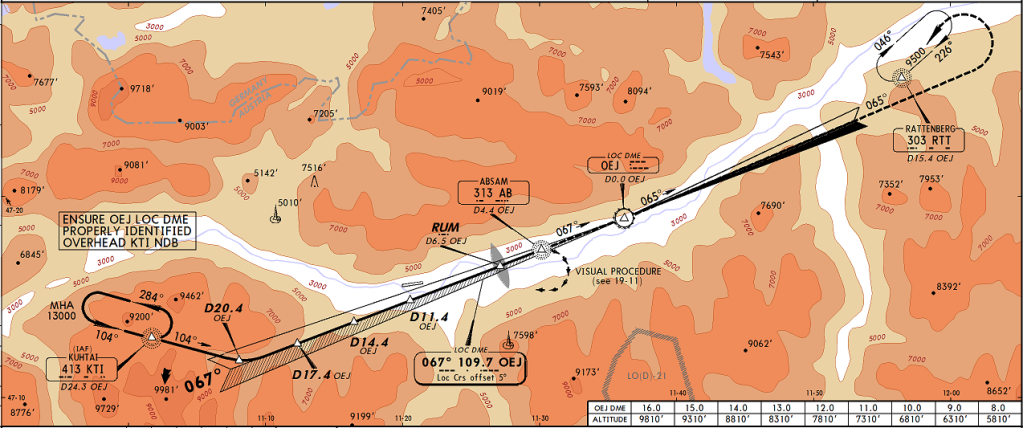

Muli Ivanir פורסם נובמבר 5, 2011 דיווח פורסם נובמבר 5, 2011 אהלן יש לי שאלה למי שמבין בהיבטים הטכניים של המערכת הקרקעית של הלוקלייזר: השאלה נוגעת לקרן האחורית של הלוקלייזר, האם האנטנה של הקרן הקדמית(Front Beam/Course) היא אותה אנטנה של הקרן האחורית(Back Beam/Course)? או שאלו 2 אנטנות נפרדות(המשדר הוא אותו משדר, את זה אני יודע) השאלה נובעת ממערך קרני הלוקלייזר שבאינסברוק גישה מערבית: כיוון הקרן הקדמית הוא 067, בעוד שהקרן האחורית מוסטת ב-2 מעלות (065 כיוון outbound). לעניות דעתי מאנטנה אחת השידור לשני הכיוונים אמור היה להיות על אותו קו(כיוון זהה: קדמי ואחורי-outbound). זה אכן מצריך אנטנות נפרדות? או שיש משהו שאני לא מודע לו? תודה מראש

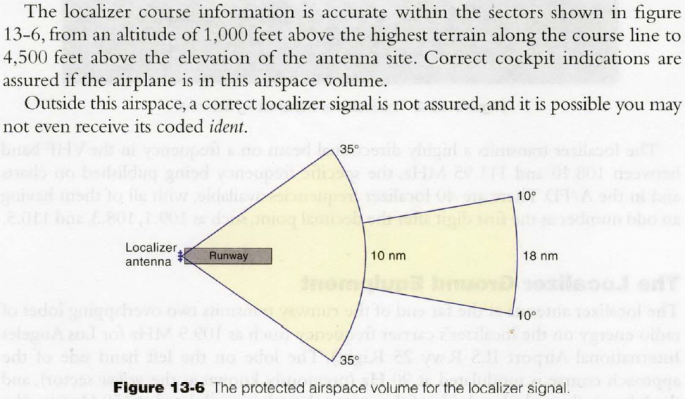

Ohad Shalev פורסם נובמבר 5, 2011 דיווח פורסם נובמבר 5, 2011 LOC מתנהג כמו VOR. הכל תלוי בכיוון אותו אתה מכייל ב-HSI. Its useful volume extends to 18 NM for the path up to 10 degrees either side of the course. For an angle of 35 degrees either side of the course the useful volume of the localizer extends up to 10 NM. http://en.wikipedia.org/wiki/Localizer
Muli Ivanir פורסם נובמבר 5, 2011 מחבר דיווח פורסם נובמבר 5, 2011 LOC מתנהג כמו VOR. הכל תלוי בכיוון אותו אתה מכייל ב-HSI.Its useful volume extends to 18 NM for the path up to 10 degrees either side of the course. For an angle of 35 degrees either side of the course the useful volume of the localizer extends up to 10 NM. http://en.wikipedia.org/wiki/Localizer זה לא עונה לשאלה שלי. כי זאת הגדרת הגזרה שמבטיחה את דיוק הנתונים הנקלטים מהלוקלייזר: ASA, Pilot's Manual 3: Instrument Flying זה בכלל לא מדבר על כיוון הלוקלייזר, כשבהליך הגישה שהבאתי בשאלה, יש לכאורה 2 כיוונים שונים לאותו לוקלייזר...(השאלה ששאלתי היא אם זה מחייב אנטנות נפרדות ל-Front Beam ול-Back Beam, בלי קשר לגזרת הקליטה האמינה) (בסה"כ אני די מכיר ILS. מכיר את התיאוריה, יודע לבצע. רק העניין המסויים הזה שעליו שאלתי הוא תעלומה עבורי.) בכ"מ תודה על ההתייחסות והתשובה הזריזה.

אורח פורסם נובמבר 7, 2011 דיווח פורסם נובמבר 7, 2011 זו התשובה שקיבלתי ישירות ממגדל אינסברוק : Servus again Yoram, Also, laut meinem Avioniker, der mit dem ACG Techniker für LOWI zusammenarbeitet, gibts 2 Antennenanlagen und 2 Sender. Der Backbeamsender ist eigentlich der Backup-Sender für den Frontbeam . Umschalten jederzeit möglich. Jede der Antennenanlagen hat auf ihrer Rückseite ein Abschirmgitter, damit sein eigener Backbeam (den es laut meiner Experten auch bei neuen Antennenanlagen immer noch gibt, wenn auch nicht mehr so stark) nit das primäre Signal des andern stören. i würd dir gern ein google earth kmz fürn OEJ schicken, aber des lässt sich nit einbinden, daher so: 47°18'52.36"N , 11°36'8.87"E . plu תרגום: Servus again Yoram, thus, according to my avionic department, which co-operates with the ACG technician for LOWI, there are 2 antenna systems and 2 transmitters s. The Backbeamsender is actually the back UP transmitter for the Frontbeam. Switch at any time possible. Each of the antenna systems has a shielding lattice on their back, so that its own Backbeam (it according to my experts also with new antenna systems still gives, if also not more so strongly) rivet the primary signal of the other one disturb. therefore : N 47°18'52.36 " E, 11°36'8.87 " .

Opher Ben Peretz פורסם נובמבר 8, 2011 דיווח פורסם נובמבר 8, 2011 כל שנכתב כאן הוא שבאינסברוק יש מערכת שונה, כפולה, כלומר למעשה שתי מערכות: The Backbeamsender is actually the back UP transmitter for the Frontbeam. לאלה שאינם שולטים בגרמנית, התרגום לא מראה זאת כאן, אך המילה SENDER בגרמנית פירושה משדר. כאן מותקנים שני משדרים ושתי מערכות אנטנה לשתי מערכות LOC. כך גם מוסבר כיצד אינן הפוכות כיוון. הסיבה לכך היא תוואי גישה אופטימאליים לאורך הבקעה, שאינה ישרה לחלוטין.
